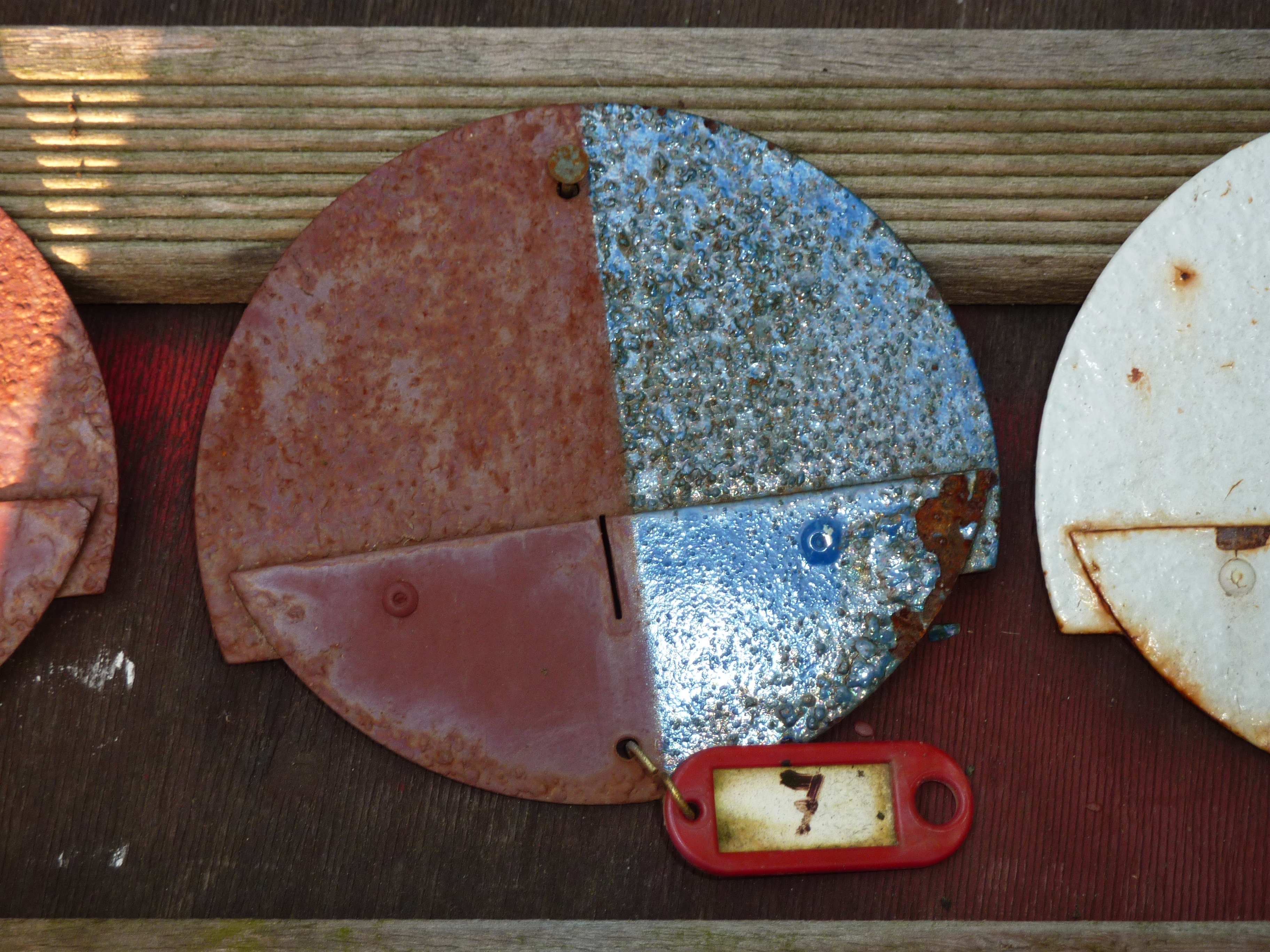

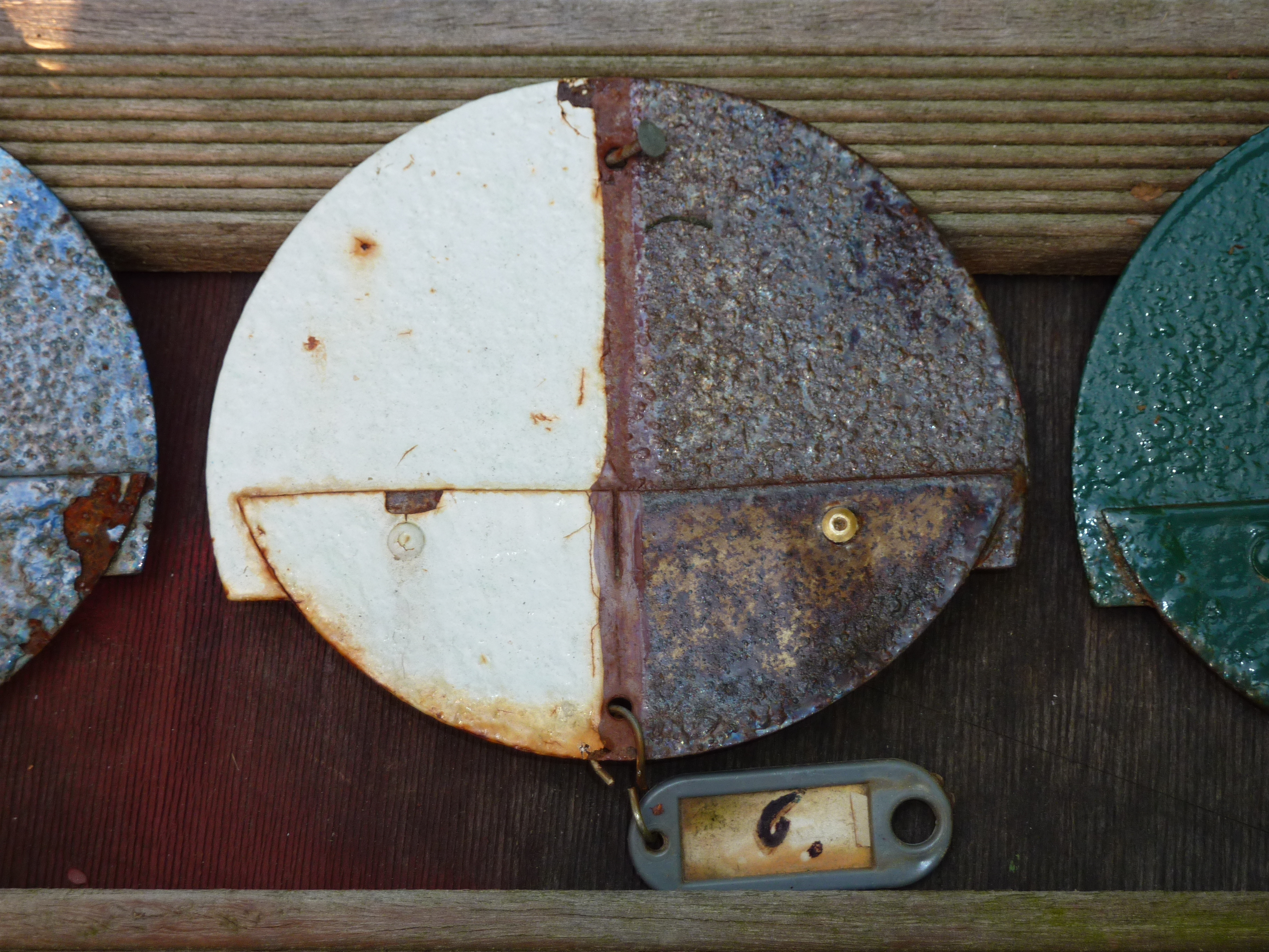

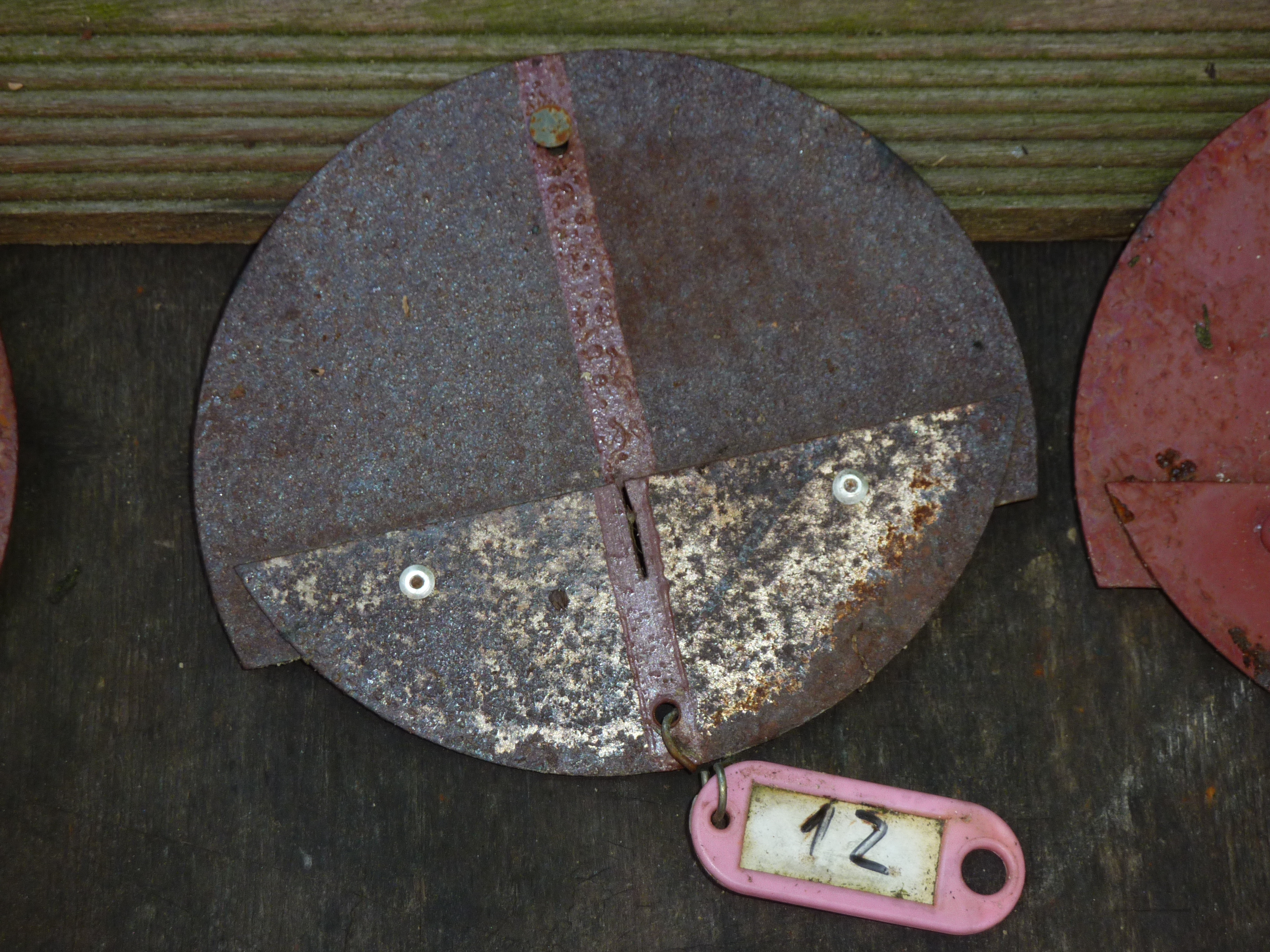

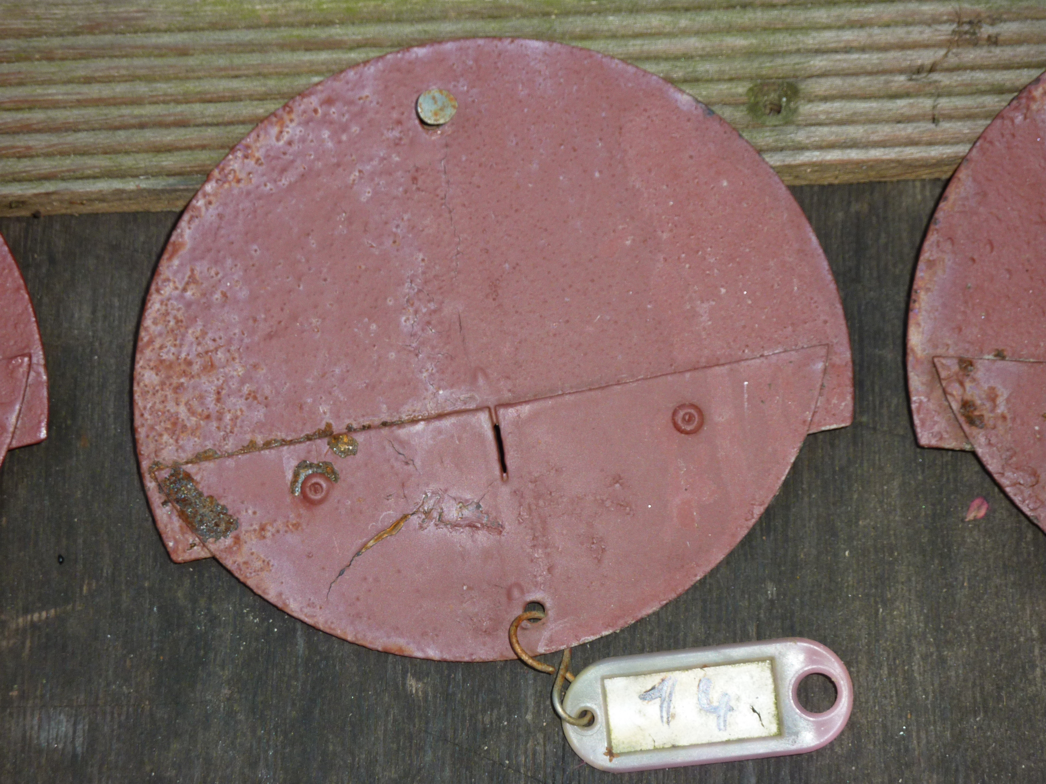

Der forumseigene Rostschutzfarbentest

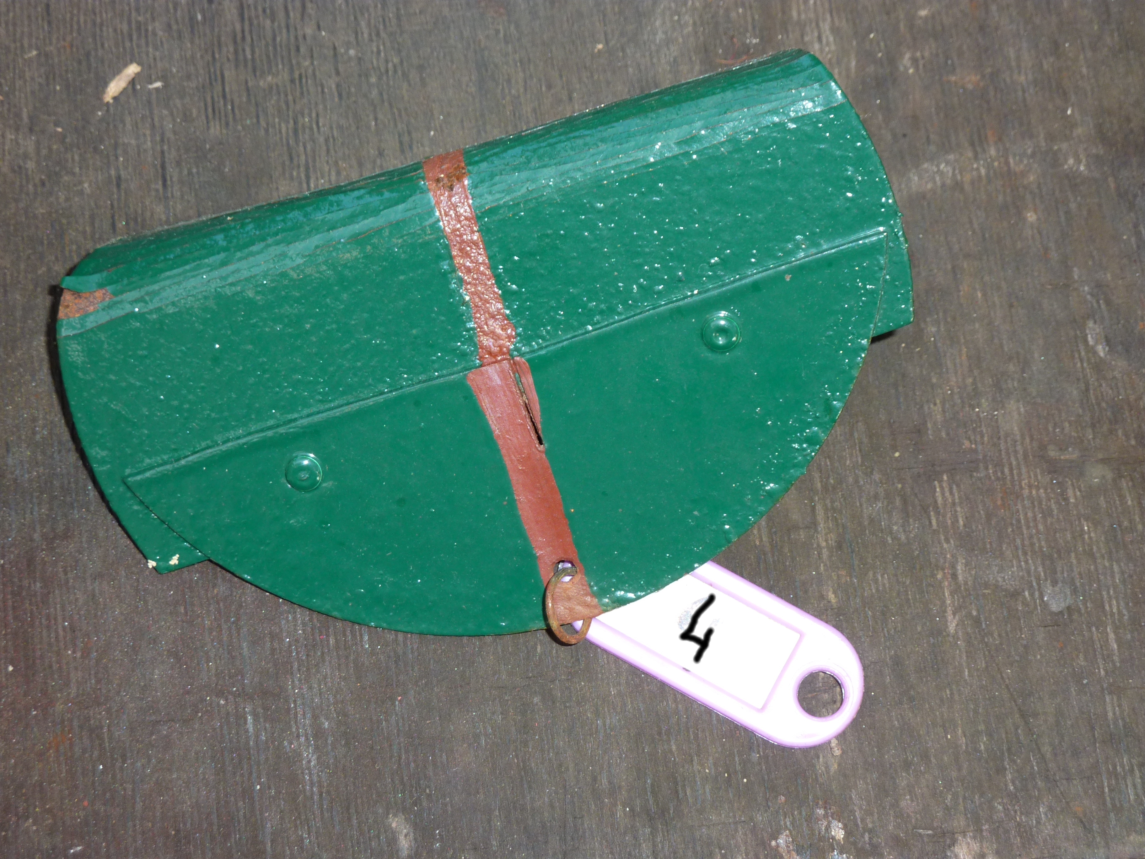

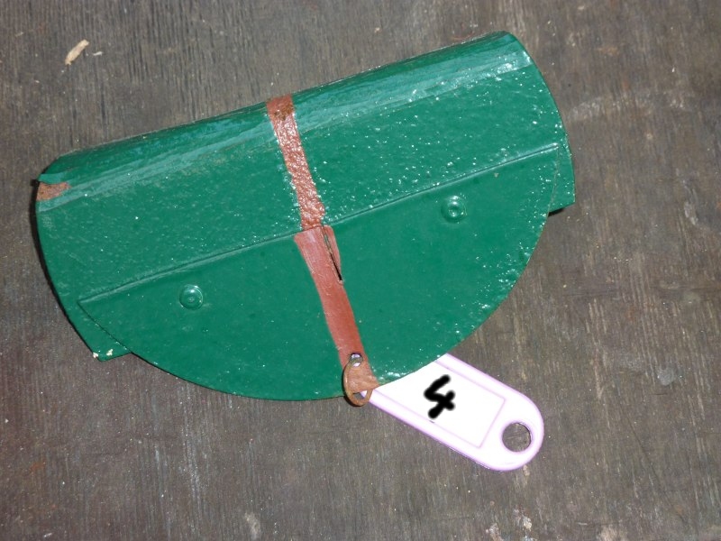

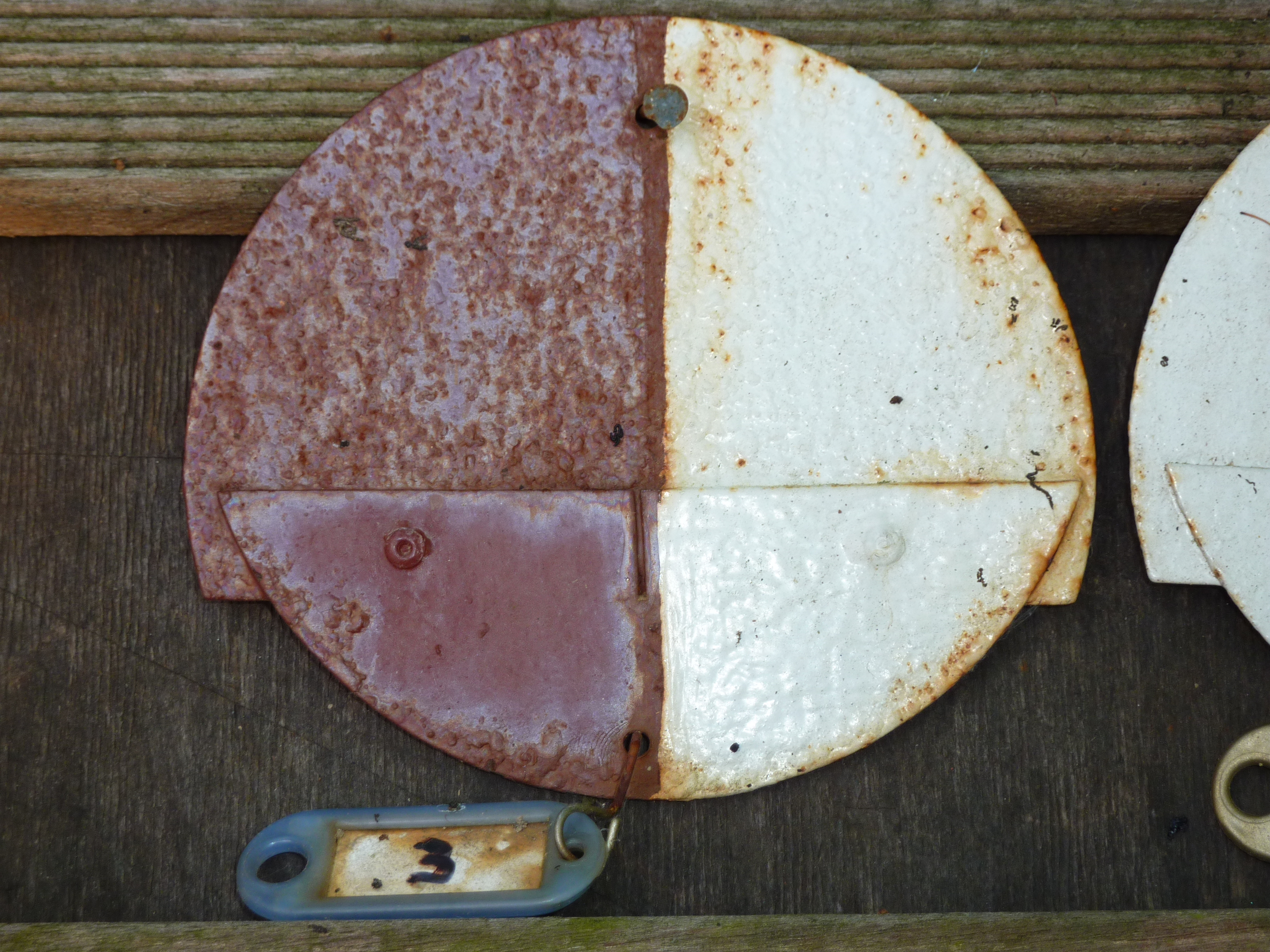

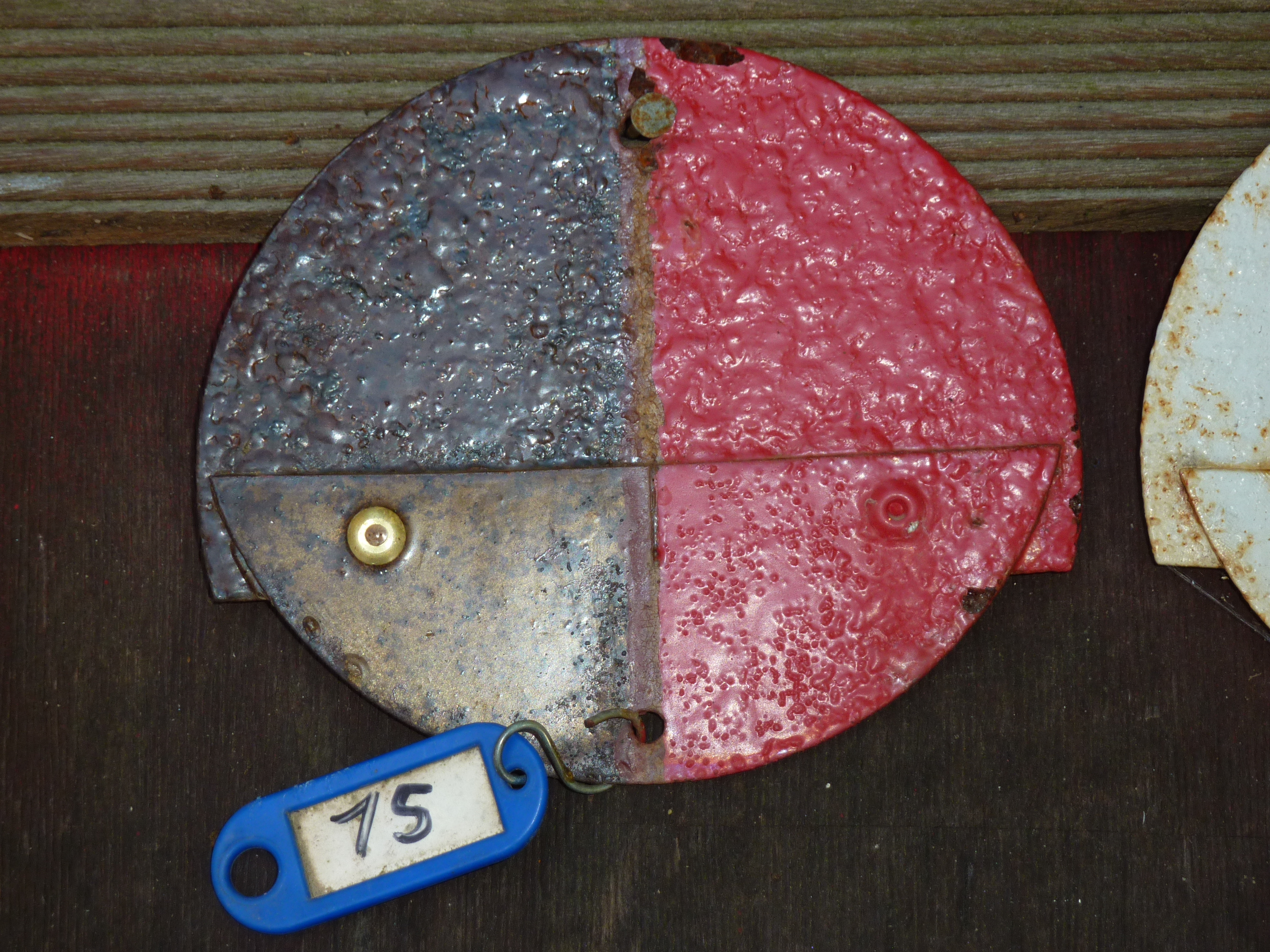

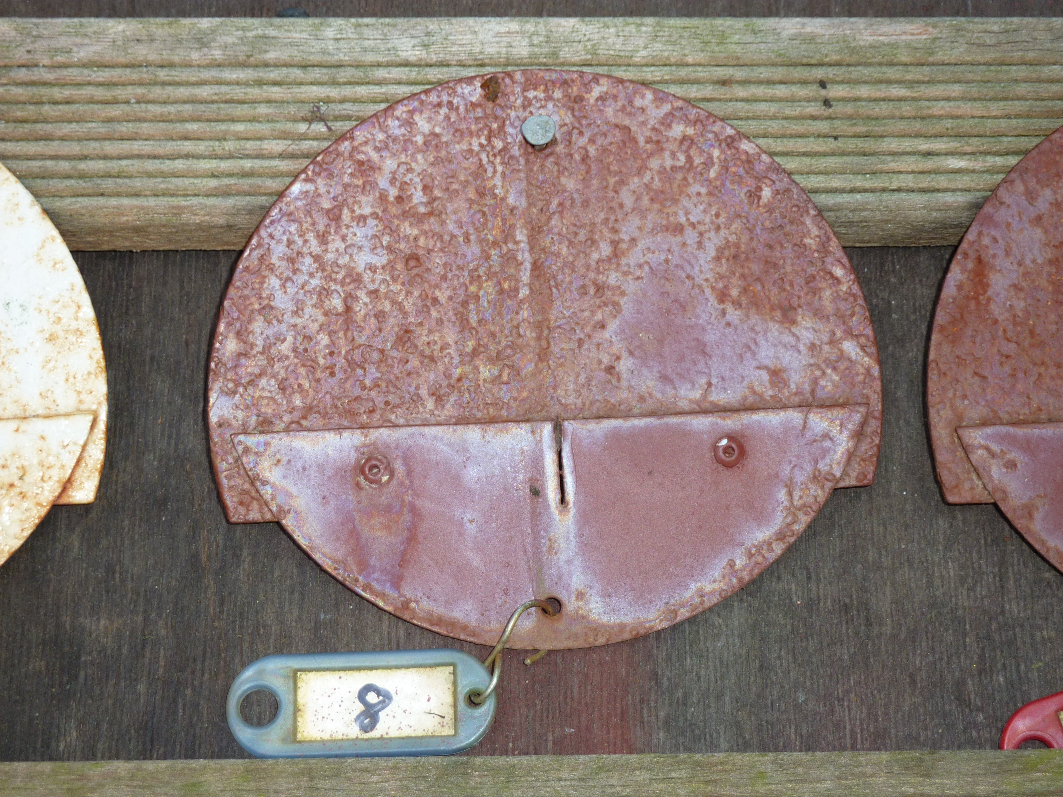

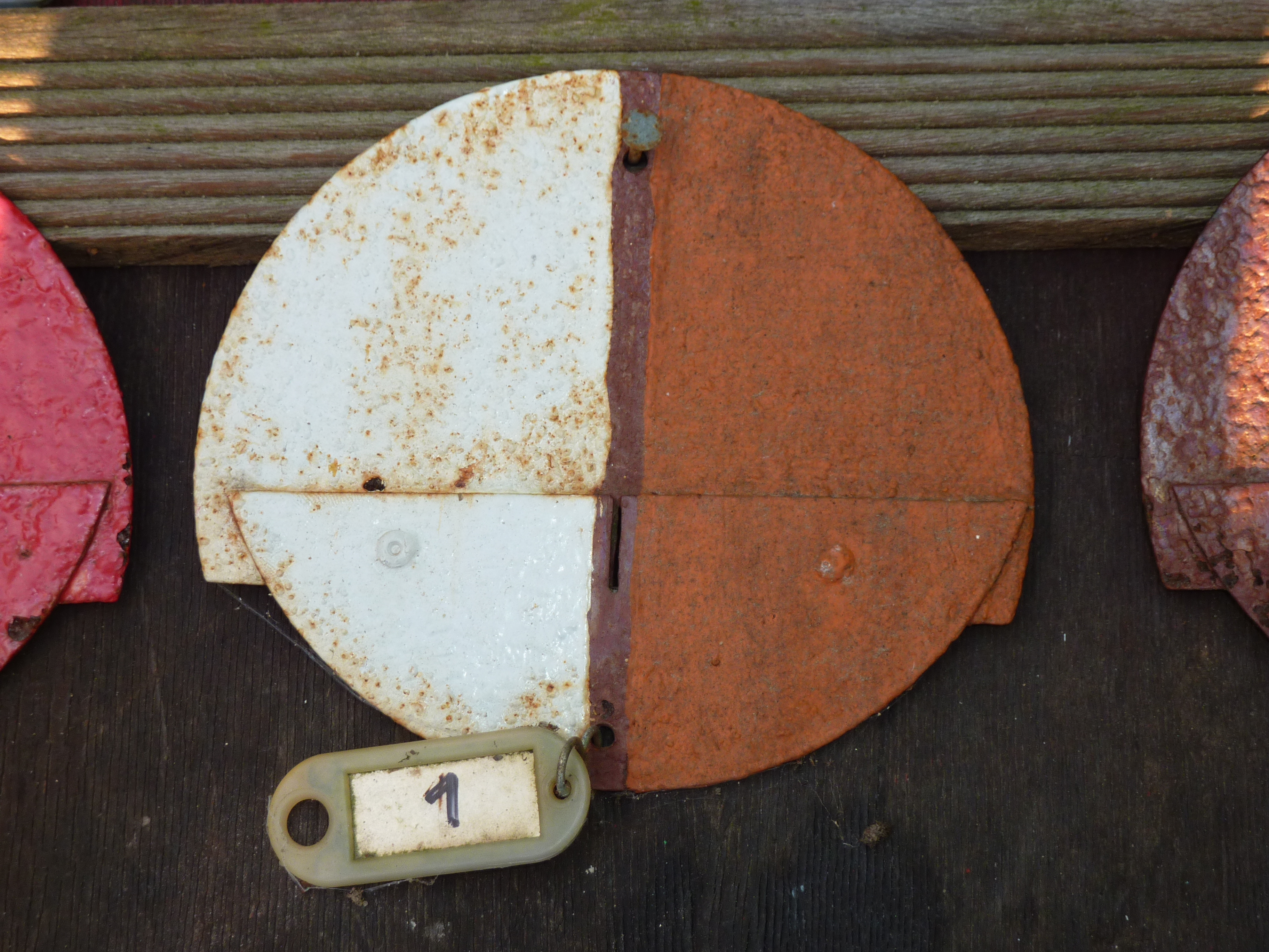

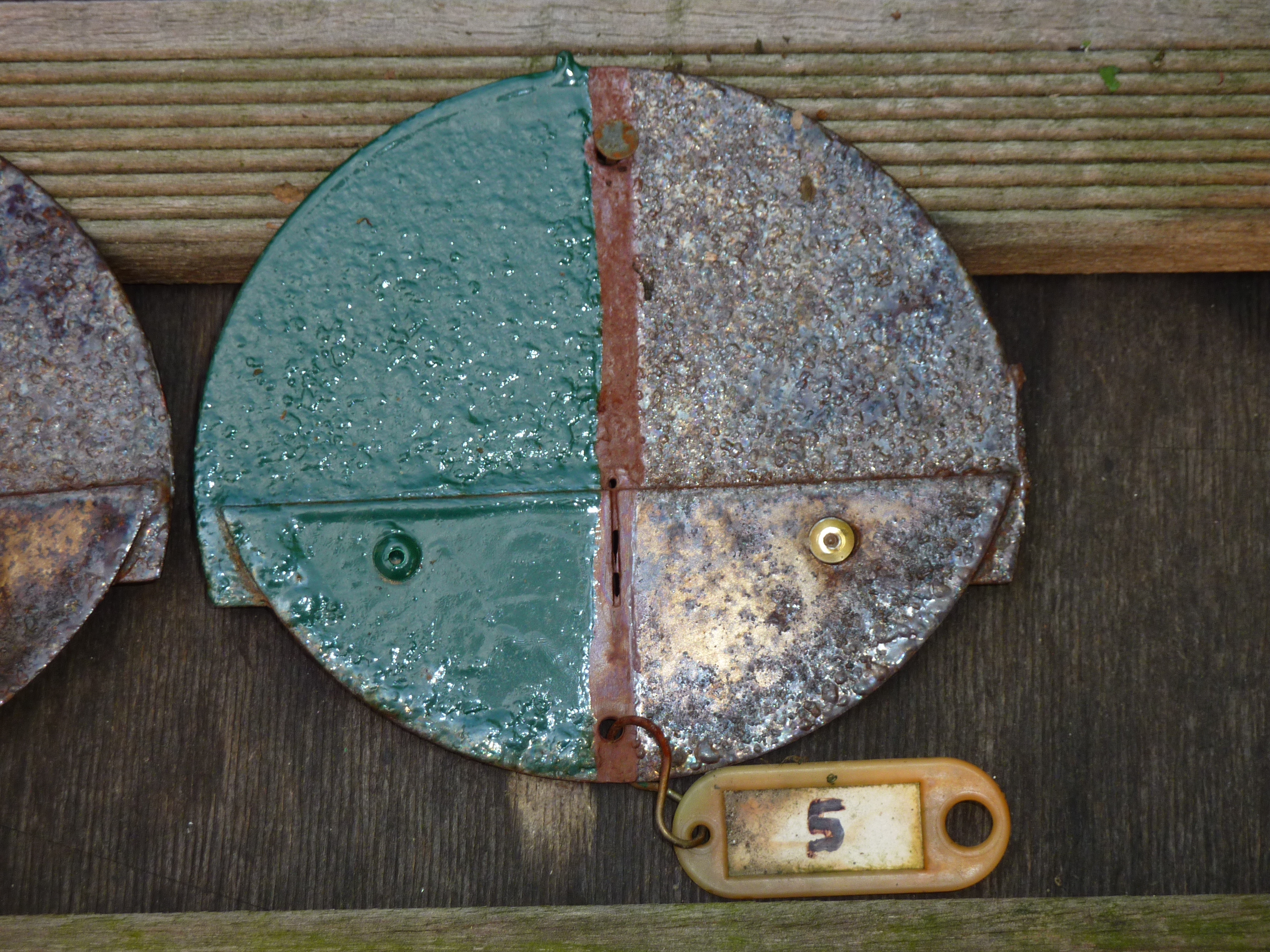

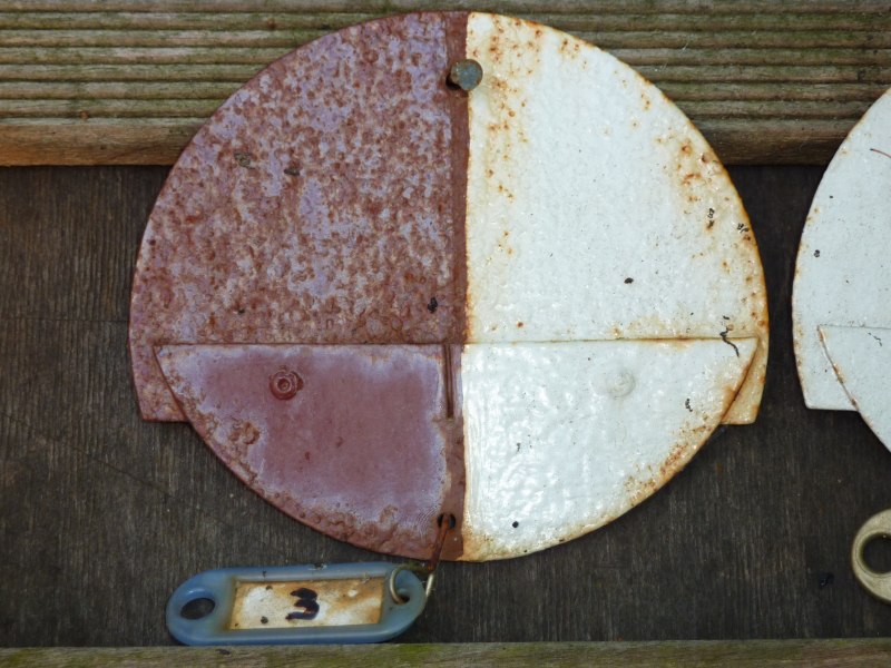

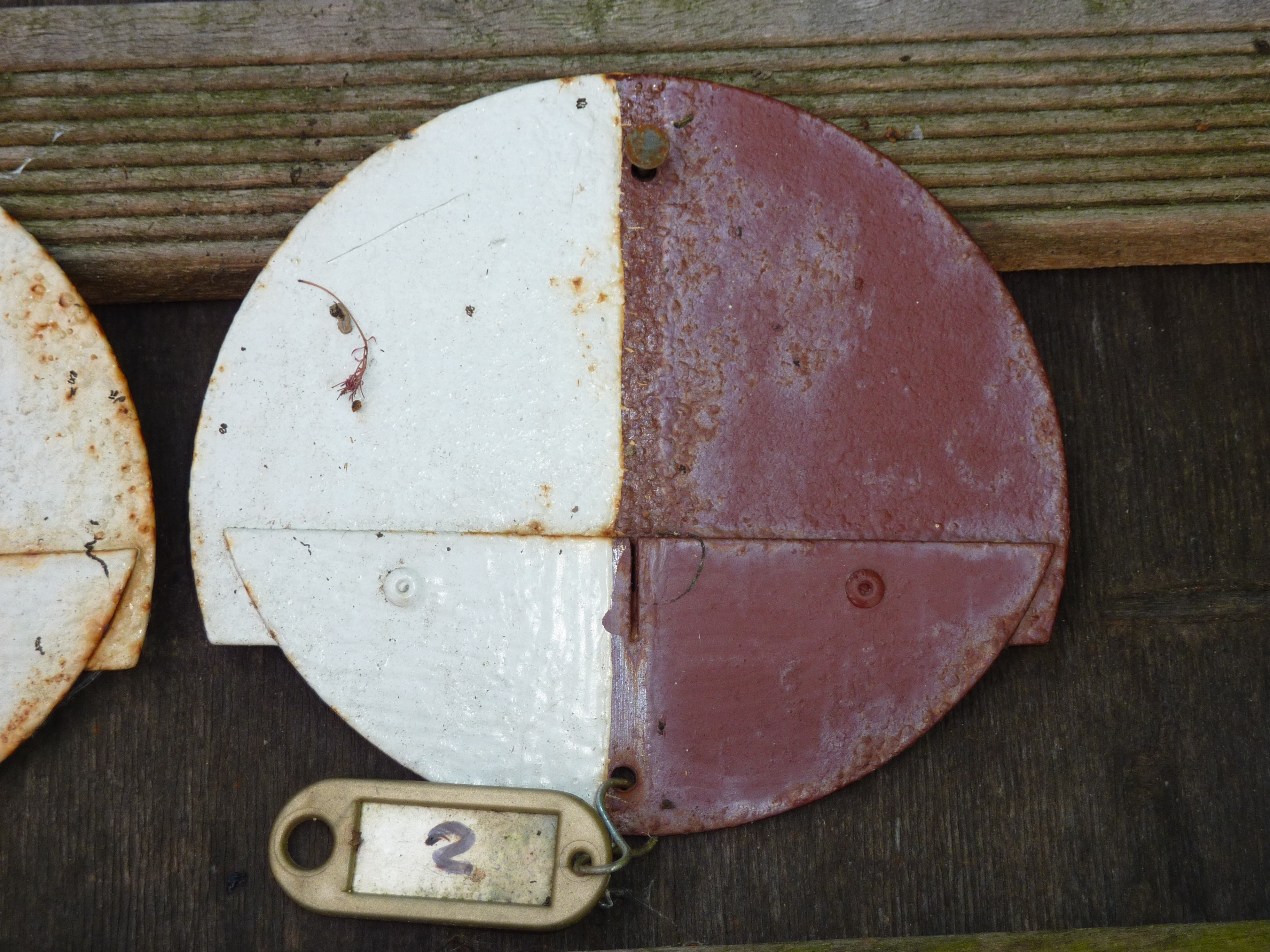

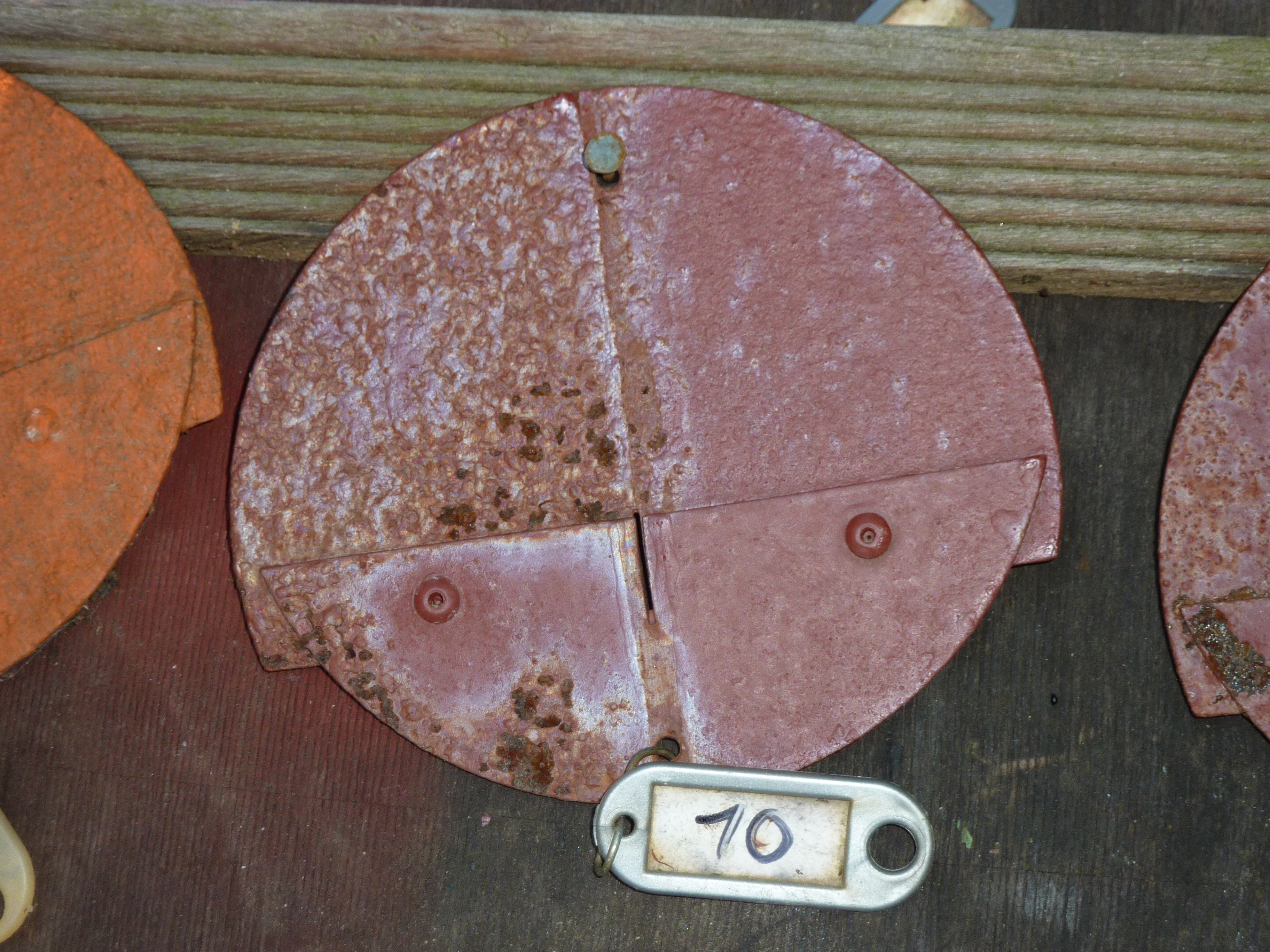

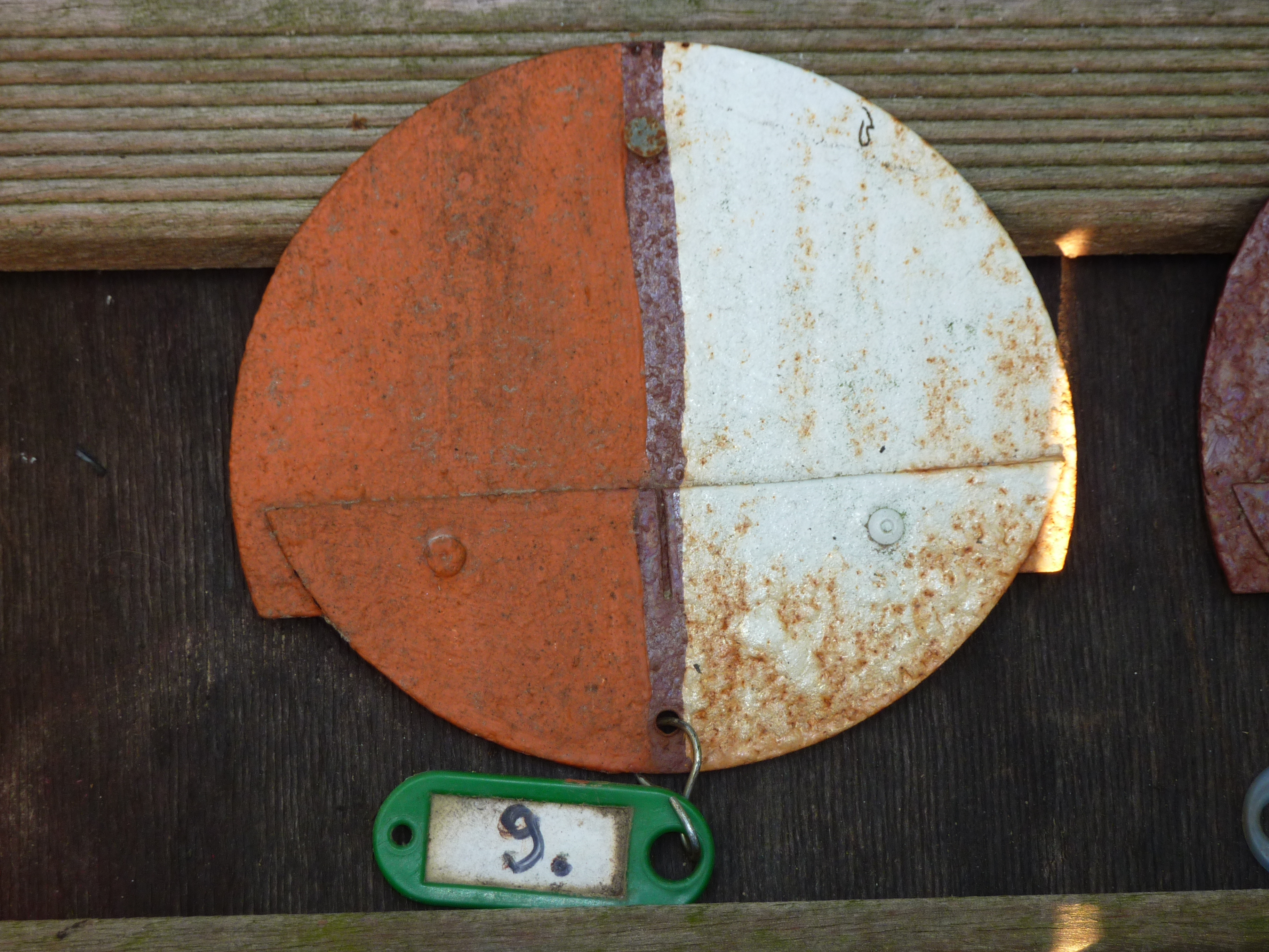

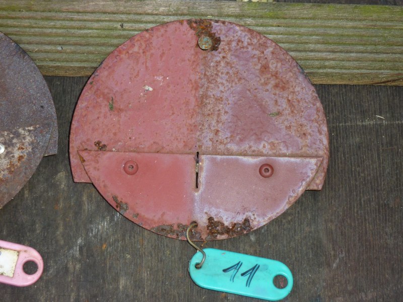

So, nach 2.5 Jahren sind die Bleche eingesammelt und man kann sagen, dass eigentlich NICHTS bei dem Grad der Verrostung wirklich hilft, außer Bleimennige. Egal, was uns die Werbung verspricht. Man bedenke, dass die Mennige eine Eigenmischung ist und garantiert nicht dem optimalen Mischungsverhältnis entspricht.
Eine enttäuschende Erkenntniss.
Wir haben eine Kombination mit Owatrol und Rostux, die sich sehr gut gehalten hat, Grund unbekannt.
Die Probe 4 wurde einem Biegetest unterzogen, um die Flexibilität der Farbe zu Testen.
Auch wenn in der Anleitung von Owatrol steht: nach einer Stunde abtupfen, so scheint doch die Dicke der Owatrol-Schicht eine ganze erhebliche Rolle zu spielen, egal, wie die Deckbeschichtung ist. Die Eigenmischung aus Leinölfirniss und Terpentinersatz war etwas dickflüssiger. Anders ist die Probe 10 nicht zu erklären.
Zur Erinnerung:
1: 3in1 <-> Bleimennige
2: Owatrol+3in1 <-> Owatrol+Nitrofest
3: Nitrofest <-> 3in1
4: Leinölfirniss + Alpina Xtra <-> Owatrol + Alpina XTra
5: Bob (neu) + Alpina <-> Por15
6: Bob (neu) + 3in1 <-> Por15
7: Rostux <-> Duplicolor Roststop 4in1
8: Nitrofest <-> Rostux
9: Bleimennige <-> Owatrol+3in1
10: Owatrol+Nitrofest <-> Leinölfirniss+Nitrofest
11: Militärlack-Rostprimer <-> Rostux
12: Owatrol <-> Leinölfirniss (jeweils 2-schichtig)
13: Fertan+Rostux <-> Rostux
14: Brunox Epoxy+Rostux <-> Owatrol+Rostux
15: POR15 <-> Brunox Epoxy+3in1
