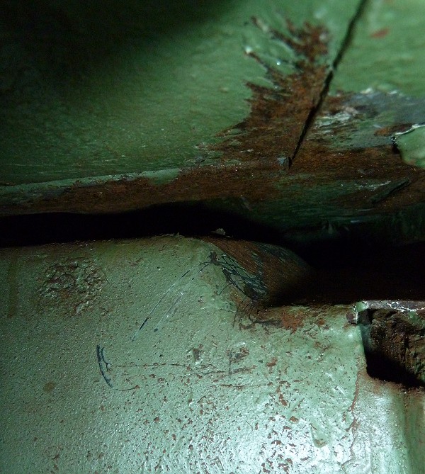

    Aktueller Zustand, ich könnte kotzen....Rost unter der Wachsbeschichtung: merke Teroson UBS WAX ist echter Mist !!!
    Man betrachte nur die Rissbildung im Wachs
    [Blockierte Grafik: http://up.picr.de/30607654pt.jpg]
    [Blockierte Grafik: http://up.picr.de/30607655cu.jpg]
    [Blockierte Grafik: http://up.picr.de/30607656wi.jpg]
    So, nach einigen Stunden Autoarbeit: die Stellen, die mit Teroson WAX bearbeitet sind, sind alle unterrostet. Diese Wachs wird knochenhart und platzförmlich von der Oberfläche ab.
    Die Stellen, die mit MULTIWAX bearbeitet sind, sind weitgehend OK.
    Werde aber nun auch komplett ins Lager der Sanders-Jünger wechseln - egal, ob es es ewig schmierig ist und die Verarbeitung aufwändig!
