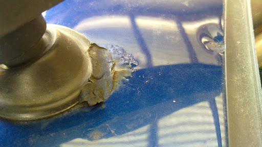

Die blödeste Stelle (zugegebn, das wollt ich schon vorm Winter machen
) ist bei der Scheibenwischeraufnahme hinten. Aber auch hier denke ich wird Pelox und Brantho zur Anwedung kommen. Nur da kann ich leider nicht mitn ori. Lack so einfach drüber Streichen weil mans sehen wird. Also wird das wohl der Lackierer mit der Pistole machen müssen. Aber ich kann ja mit Pelox und Brantho vorarbeiten. Macht es da was wenn ich mir das schwarze Brantho bestelle oder wäre das betongraue zum Überlackieren mit dem ori. blauen Wagenlack besser geeigent? Ich hab auch gelesen dass man Brantho sehr gut schleifen kann nur leider Stand nicht dabei welche Farbauswahl man Treffen sollte wenn man überlackieren will.
[Blockierte Grafik: https://lh6.googleusercontent.com/_jiLC7SeNEX0/TJuWuE_-ZmI/AAAAAAAAAfs/R8dmLV6hAbQ/20100917_001.jpg]
Hat vl. noch jemand Tipps für mich? Passt das im großen und ganzen so? Rost wirds wohl noch mehr an dem Auto geben, aber das sieht man mal
