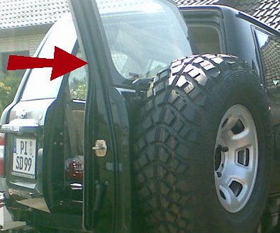

Nachdem mein Alter terrano im sich verabschiedet hat, hab ich mir was neues zugelegt,
Eigentlich vollte ich noch nachfragen welches konservierungsmittel (hersteller) ihr empfehlen würdet, aber da ich eine bekante firmal hier in der nähe gefunden haben hatte sich aus bequemlichkeit die anfrage erledigt
nun hier mein gestriger tag
mein neuer!
