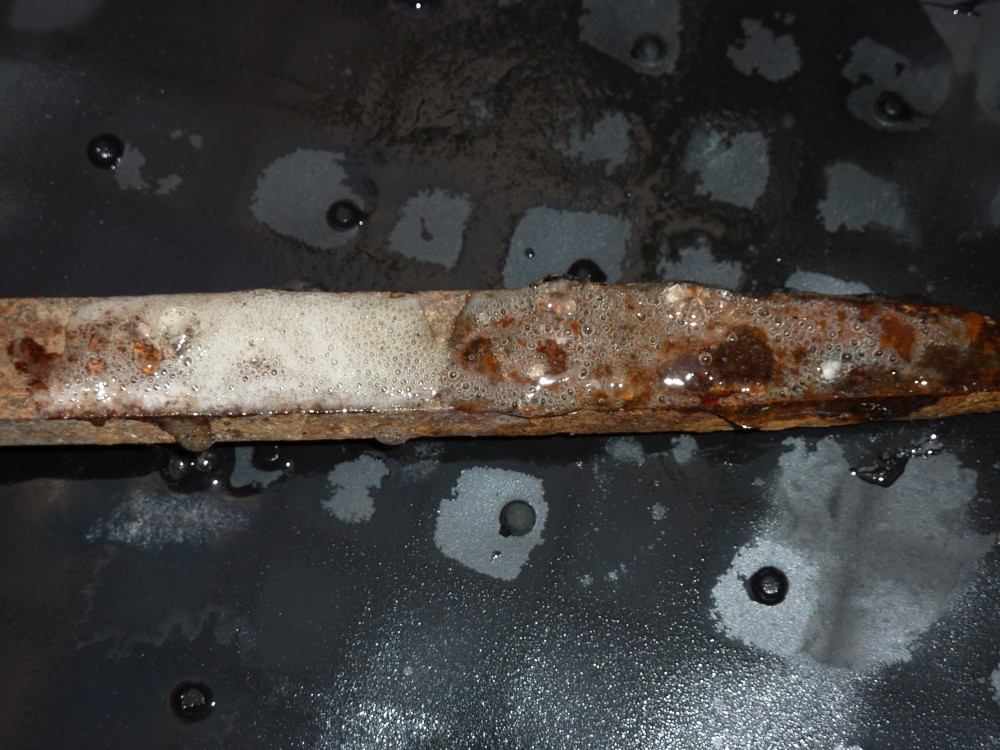

  • So, heute Abend der erste Test und ein Aufruf: ICH HABE KEINE ROSTIGEN TESTBLECHE MEHR. Wer hat was für mich?
    Der erste unsystematische "Probetest" völlig ohne Waage und Messglas.
    Rechts im Bild: Zitronensäure (max. Lösungssättigung, 5 Teelöffel auf ca. 100ml) mit CMC
    Links im Bild: die gleiche Zitronensäure-Mischung mit 30% Phosphorsäure zu 85%
    [Blocked Image: http://www.afripix.de/Kram/ZitroPhos1.jpg]
    Wie zu erkennen: wenn die Zitronensäure reagiert, erzeugt dieses direkt große Gasblasen im Gel, die Kombination ist also zu dick. Das Gas kann nicht entweichen und stört die Reaktion.
    Die andere Kombi erweist sich erwartungsgemäß als viel reaktiver. Das Weiße sind kleine Gasblasen. Dummerweise zerstört Phosphorsäure das CMC. Die gelartige Konsistenz ist kaum noch gegeben und erinnert an meinen Versuch mit Phosphorsäure und Kleister (wo ja auch dieses CMC drin ist).
    ich stelle die Gel-Geschichte nach hinten und versuche erstmal eine optimale Mischung der beiden Säuren, wobei ich auch noch Oxalsäure bei mir im Regal gefunden habe ?(
